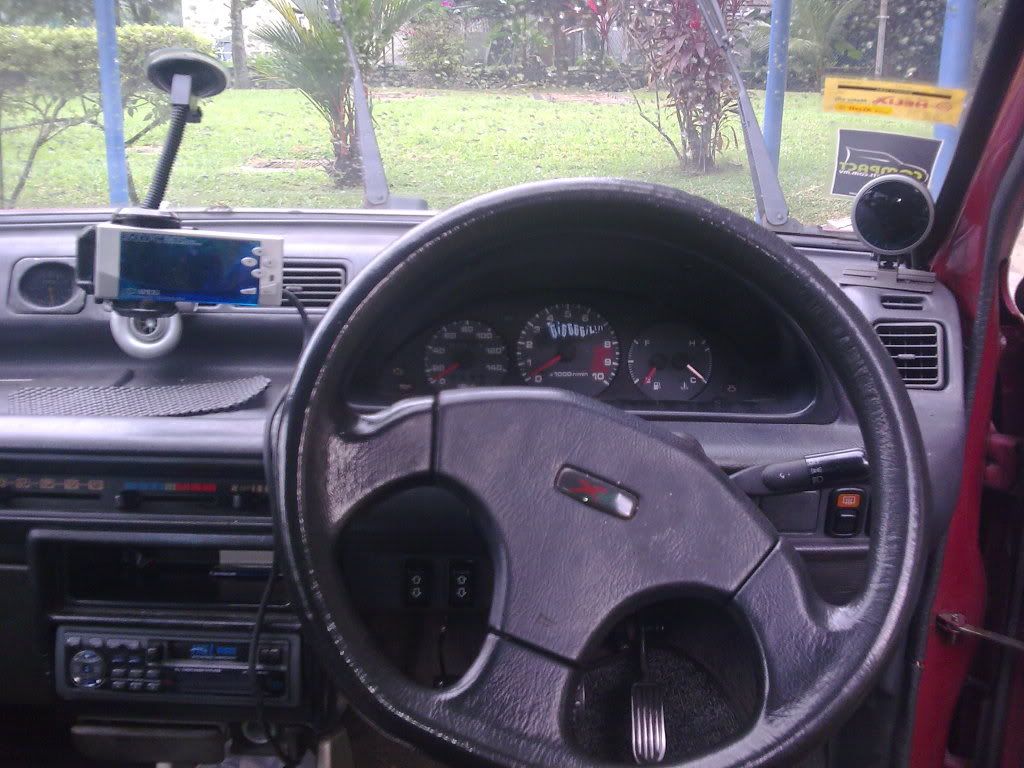

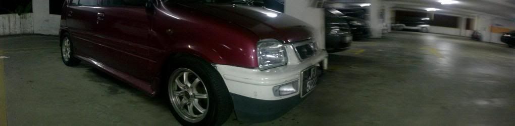

aku tak penah post keter.so nie first time.gambo tak lawa.belasah jela.
Pemilik : Sipanitera
No Ahli : CM150
Spec :
Chasis : Kancil 850 ex Manual.
Kotak Gear : 660 Manual Perodua
Enjin : Daihatsu L200
Modifikasi :

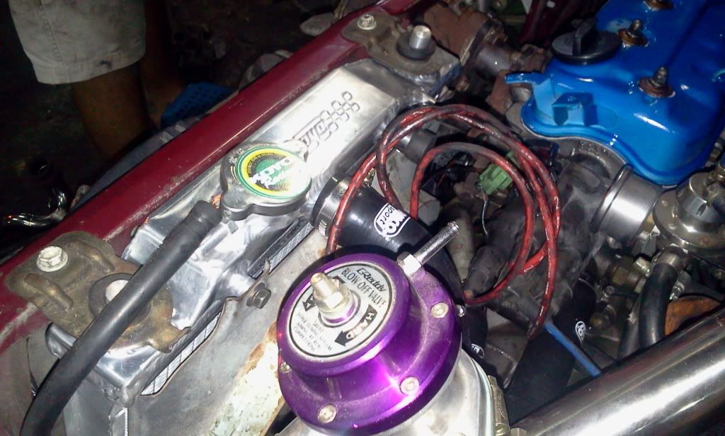

blok 660 Rebore, Saga Piston, Injektor 390cc, Pump Evo Turbine Garret AR48/35 Aerospeed Fuel Regulator, Custom Clutch,X-redy Rs Taiwan Blow Off Valve, Custom stainless steel piping with Sr20 Intercooler,Sard Vacum Hos, Hks Evc 1, APM Performax Spring/Absober, L200 Front Disk Brake, Ejos 2inchi stended ikut undang-undang.
Interior: Sparkorek Full bucket Refabric, SAFC 1, AutoGauge Boost meter Taiwan, Dashboard l200, Jam Analog mira. Meter L200 lampu oren, Kerusi penumpang Perodua Kancil Depan blakang, Unit Kepala Clarion USB/mp3/wma, Speaker Lampu Makcik Keroz, Door Trim Perodua Kayuh belakang+ power window depan+turbine ekon blitz SIAM +seat Belt Mira-Mira
Bodypart : Front Perodua 850 Taiwan grill chrome limited.
rear L200 bonet+bumper, Lampu Kaca kristal Taiwan, Frame plate Chrome Depan Taiwan (baru macthing ngan grill chrome..muahahaha), Side mirrow lipat+ejas pakai tangan.
Rim sukan : Cap Taiwan 13" tayar seken.
Boost semasa : 1.3bar
Kuasa Kuda : 5 ekor.
Bengkel : Ann, MIG garage
Belanje Gambo :
Update Sticker Baru

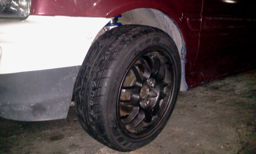

nak tanya,pakai suspension APM performax tu ok x..?
meaning keras sgt ke or sedap2..?
sory off topic skjp..
sipanitera
Number of posts : 80
PostSubject: Re: perodua kancil 660 Taiwan Edition   Tue 29 Jun - 0:19
Fakrol: aku pakai dah dekat 3 tahun..so far ok je..die tak berapa keras,tak berapa lembut..tapi tak tau la..bende ni atas org punye taste gak..bagi aku ok je..

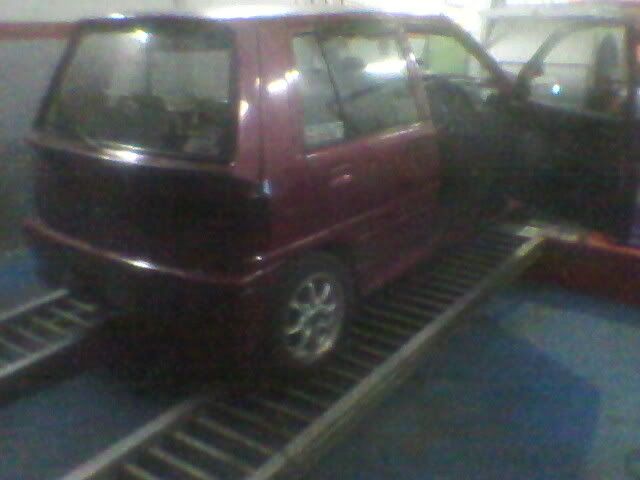

abam sapinetera pnya setup enjin dgn ar48/35 ni boost msuk brapa rpm?? huhu 5 ekor kuasa kuda tu persamaan dgn brapa hp?? hehehe..
sipanitera
PostSubject: Re: perodua kancil 660 Taiwan Edition   Thu 8 Jul - 10:54
mana penah dyno bro..tak tau hp berapa..tapi rasa2 tak sampai seratos pon..ar48/35 kalo ikot hukum fizik mmg masuk cepat..tapi keter aku ikut hukum ayah pin..jadi die masuk ekot suke hati die je..ahaha..Actuator rosak tak btol2 lagi..

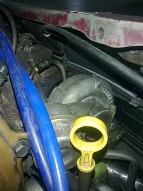

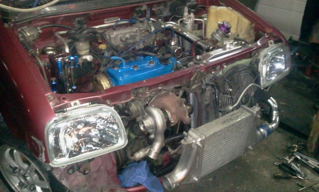

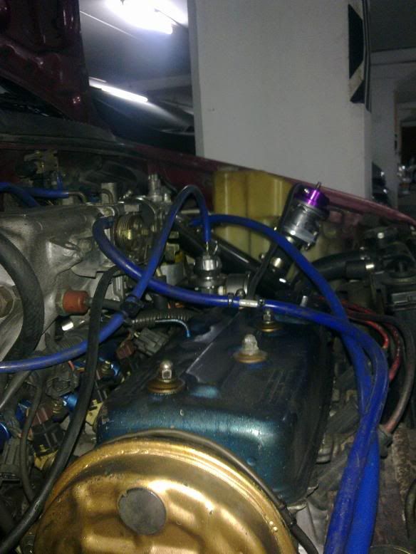

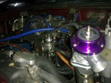

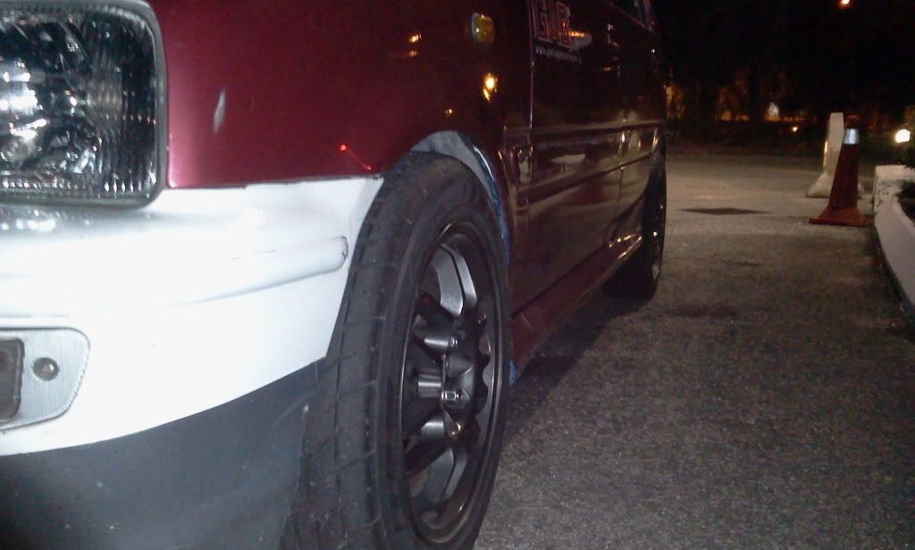

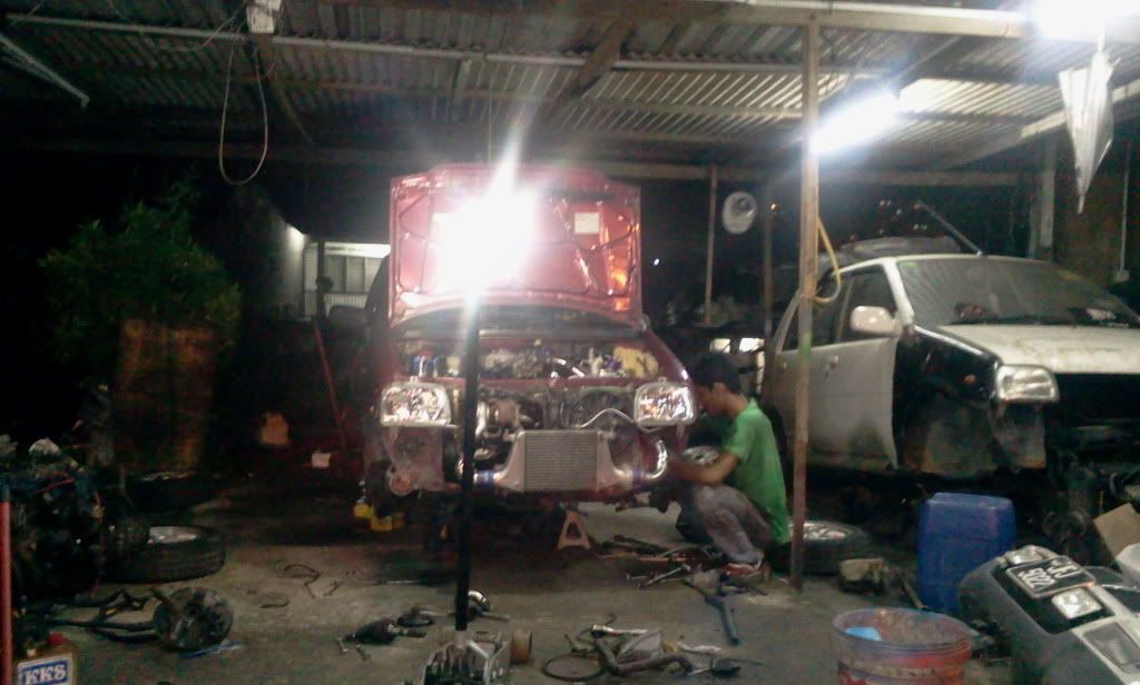

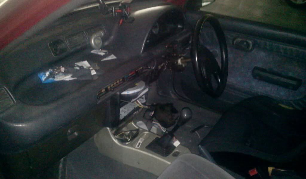

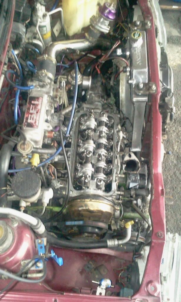

the rebuild pas peristiwa kene pecah :
setup handling :
(in progress)
Ultra racing 4 point front strut bar
Ultra racing fender bar
Ultra racing room bar
Ultra racing rear anti roll bar
HWL high low adjustable
14" WORKS RSB
Advan nova AD07 front and rear

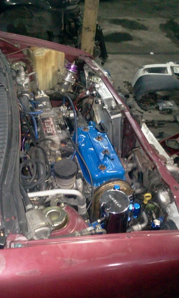

spec baru :
turbine Td04-09

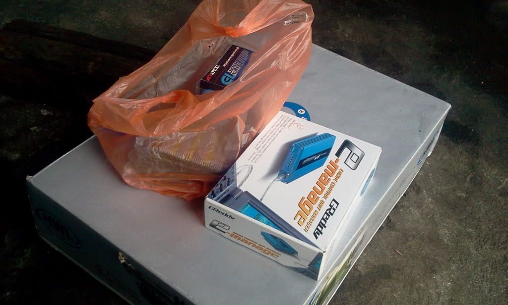

emanage (soon!tak smpt pasang nk kejar time)
cusco oil catch tank
koyo aloi radiator
samco radiator hose
walbro fuel pump
works fuel regulator
Turbo Smart boost Tee

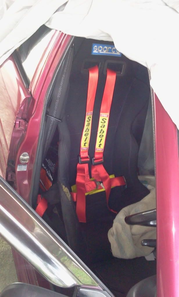

4 point sabelt harness
Apexi EL boost meter

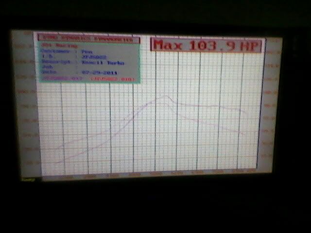

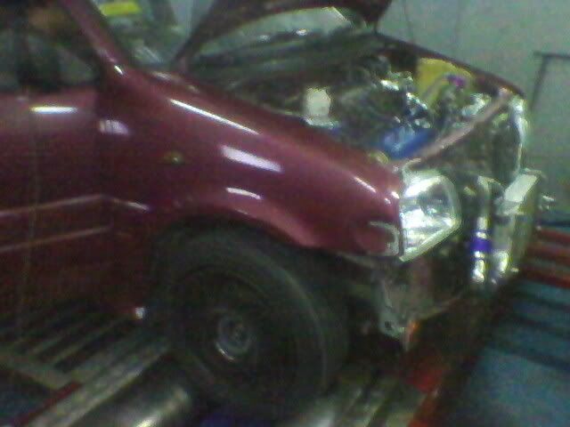

tak smp nk tune emange..so tune safc dulu..result boleh la..buat otr jer..jalan pi market..ahahhahah..
result lepas sehari kuar :
ahahahahhah.gbox sangkut lak kan..terbaek.. Suspect
keter still dlm proses upgrade..byk lagi barang tak pasang..

PostSubject: Re: perodua kancil 660 Taiwan Edition   Mon 1 Aug - 7:21
biasa jer dowh.hp kecik jer..boosting pon ciput jer..buat pusing2 bukit tinggi ok dah..
