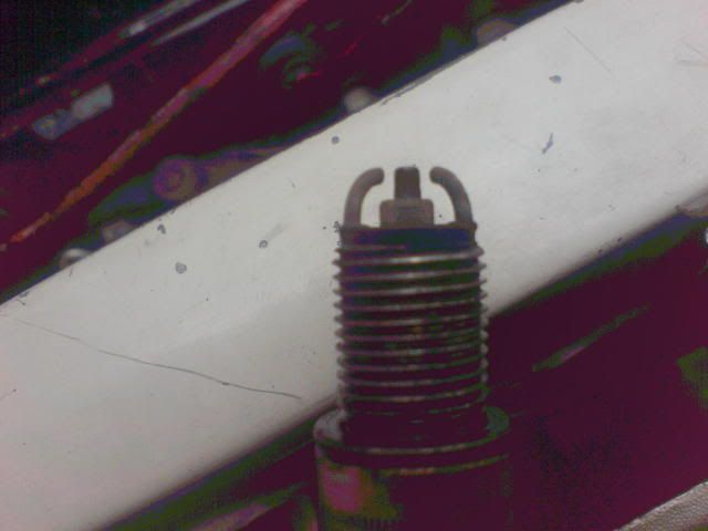

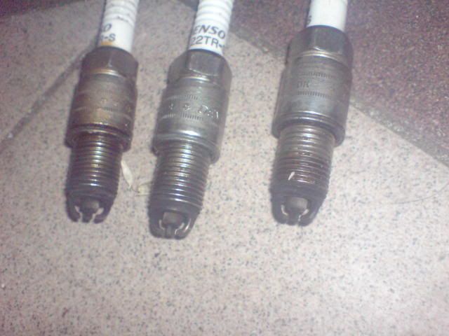

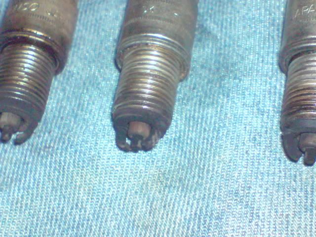

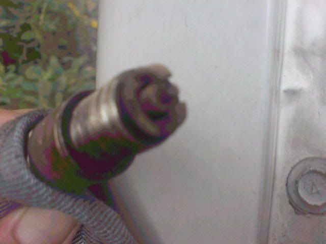

berkongsi pengalaman dr newbie:
kelmarin: ni plug dgn boost 0.8 bar. meter presure fr 3.0 idling, 3.5 rev
mlm ni: ni plug dgn boost 1.0 bar. meter presure fr 3.0 idling, 3.5 rev
ni kira kaler itam kan? ptrol lebih ke ni?
cmne yg dikatakan perang? betul2 perang or kurang itam?
petang smlm: update slps setting fr n boost:
ni la yg dikatakan plug perang = pembakaran sempurna kan?
boost 1.2 bar, pressure meter FR idling 3.5.. rev 4.0
tomei FR berfungsi baik..
